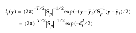

观测 y 属于第 t 组的似然函数按以下方式估计:
Equation shown here
请注意,必须为合并的协方差矩阵估计的参数数目是 p(p+1)/2,必须为均值估计的参数数目是 Tp。必须估计的参数总数是 p(p+1)/2 + Tp。

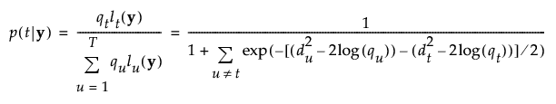

按以下方式定义组 t 中的成员关系的后验概率:
Equation shown here
观测 y 被分配给具有最大后验概率的组。

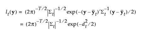

Equation shown here

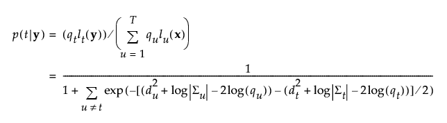

组 t 的成员关系的后验概率为:
Equation shown here

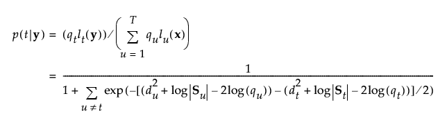

按以下方式计算组 t 的成员关系的后验概率:
Equation shown here

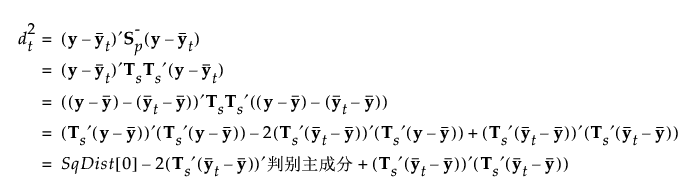

当您保存公式时,Mahalanobis 距离以分解的形式给出。对于观测 y,到组 t 的平方距离如下所示,其中最后一个等式中的 SqDist[0] 和判别主成分。在保存的公式中定义:
Equation shown here
