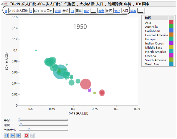

使用红色小三角菜单中的显示角色选项,您可以对现有变量进行更改,而不必重新启动该平台,再重新开始分析。
请按动态气泡图的示例中的说明来生成图 5.6 中所示的报表窗口。(这些颜色为 JMP 默认颜色。)
图 5.6 选定了“显示角色”的气泡图的示例

更改指定给角色的变量
要更改指定给某个角色的变量,请点击带蓝色下划线的角色名称。例如,执行以下步骤以更改图 5.6 中的颜色变量:
1. 点击颜色链接。
出现“为‘颜色’选择列”窗口。
2. 点击国家。
3. 点击确定。
国家现已取代地区成为气泡图中的颜色变量。
