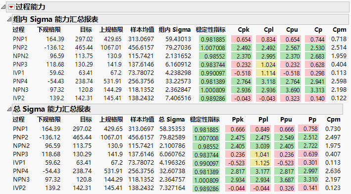

图 7.19 显示了两个汇总报表的部分列,如示例:包含正态变量的“过程能力”平台中所述。该报表提供以下可选列:

图 7.19 组内 Sigma 和总 Sigma 能力汇总报表
