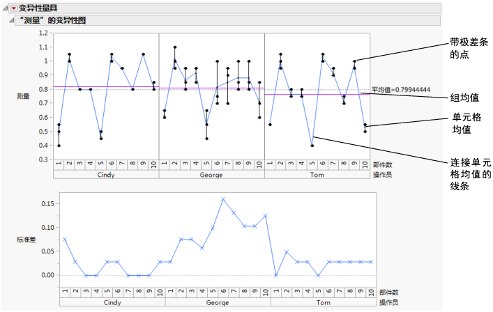

变异性图和标准差图显示变异的模式。您可以使用这些图来标识可能的变异组(子组内、子组间、随时间)。若您发现任何这些来源的变异很大,可以想办法减小该来源的变异。
按变异性图的示例中的说明操作以生成图 5.4 中所示的结果。
图 5.4 变异性量具图
Image shown here
这些图显示 y 轴上的响应和多水平分类的 x 轴。
在图 5.4 中,测量值图显示按部件划分的每名操作员的测量值极差。每个测量值显示在图上。最大值条和最小值条指示每个单元格值的极差,单元格均值条指示每个值组合的中位数值。标准差图绘制操作员测量每个部件所得测量值的标准差。
您可以向图中添加一些功能,如图 5.4 中所示。请参见“变异性量具”平台选项。
