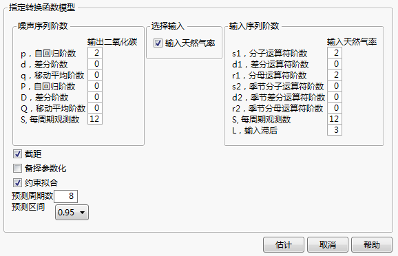

(仅在“转换函数分析”红色小三角菜单中可用。)显示“指定转换函数模型”窗口。生成转换函数模型与生成 ARIMA 模型相似,都是一个探索、拟合和比较模型的迭代过程。在生成模型前和数据探索过程中,有时预白化数据很有用。请参见预白化。有关转换函数的详细信息,请参见转换函数的统计详细信息。
注意:目前,“转换函数”选项对缺失值提供有限支持。由于“时间序列”平台也将排除的行视为缺失值,因此无法对包含排除行的数据表拟合出转换函数模型。
图 18.7 “指定转换函数模型”窗口
Image shown here
“指定转换函数模型”窗口包含以下部分:
噪声序列阶数
包含噪声序列的规格。小写字母是非季节性多项式的系数,大写字母则是季节性多项式的系数。
选择输入
允许您选择模型的输入序列。
输入序列阶数
包含输入序列的规格。前三个阶数的设置与非季节性多项式有关。接下来的四个阶数的设置与季节性多项式有关。最后的选项用于输入滞后期数。

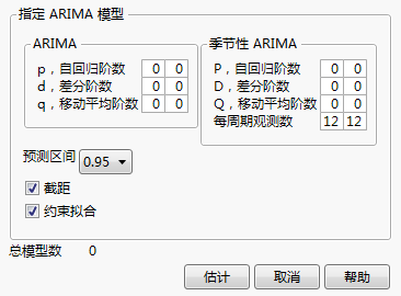

ARIMA 模型组
显示“ARIMA 模型组”窗口,您可以在其中通过指定阶数范围来拟合各种 ARIMA 或季节性 ARIMA 模型。您将范围输入窗口时,相应更新“总模型数”。
图 18.8 ARIMA 模型组指定窗口
Image shown here
一旦指定模型并点击估计,每个指定模型的“模型报表”即添加至报表窗口。请参见报表。
