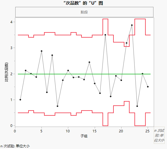

Quality Control 样本数据文件夹中的 Braces.jmp 数据记录了盒装车用支架的缺陷计数。每盒支架都是一个检查单位。每天检查的盒数是子组样本大小,该大小是可变的。图 3.27 中的 U 图监控的是每个子组样本大小的支架缺陷数。上下边界根据检查的单位数而变化。
1. 选择帮助 > 样本数据库,然后打开 Quality Control/Braces.jmp。
2. 选择分析 > 质量和过程 > 控制图 > U 控制图。
3. 选择次品数并点击 Y。
4. 选择单位大小并点击 n 次试验。
5. 点击确定。
图 3.27 “次品数”的 U 图
Image shown here
由于各子组间的样本大小不等,因此限值不规则。最后五个样品中有两个不在控制限内。
