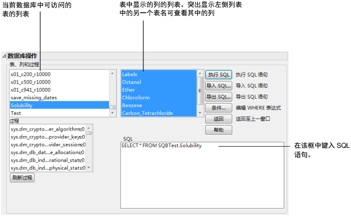

3. 在“从数据库打开表”窗口中,点击高级按钮,打开特定的表子集。
4. 键入有效的 SQL 语句或修改默认语句。图 3.68 显示适用于选定文件的默认 SQL Select 语句。有关可以使用的 SQL 语句的说明,请参见结构化查询语言 (SQL):参考。
相反,您可以点击 Where 按钮并使用 WHERE 子句编辑器创建表达式,以此来添加表达式。请参见使用 WHERE 子句编辑器。
图 3.68 读取存储在 Excel 文件的 Solubility 表中的所有变量
Image shown here
5. 点击执行 SQL。随即显示一个包含选定列的 JMP 数据表。请参见使用数据表变量。
