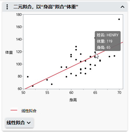

查看图形中的数据值
在 JMP Live 报表帖子中,您可以查看图形或报表计算中有关数据点的信息。
点击或轻击“标识对象”Image shown here。
悬停或轻击数据点或计算。
图 1.10 查看数据点的值

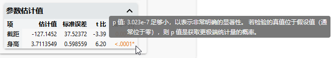

图 1.11 查看 p 值计算的解释
See an Explanation of a P-Value Calculation

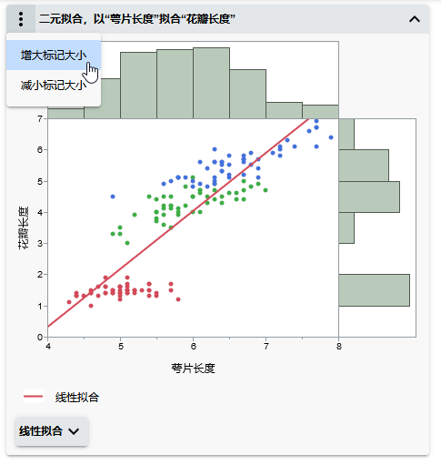

选择图形中的数据
在 JMP Live 图形中,您可以选择数据或放大数据。
您在 JMP 图形中选择数据的方式(点、直条等)取决于您是位于计算机还是移动设备上。默认模式是选择单个数据点。

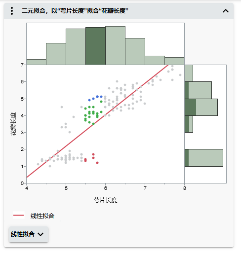

通过刷亮方式选择数据点
点击并在数据点上方拖曳出一个矩形。点击并在中心拖动以移动矩形,或拖动角以调整其大小。
轻击“选择多个对象”Image shown here,然后在数据点上方绘制一个矩形。拖动中心以移动矩形,或拖动角以调整其大小。

查看图形中的链接数据
若您的 JMP Live 报表帖子包含多个 JMP 图形,当您在一个图形中选择数据时,它会在所有图形中突出显示。
图 1.12 在链接的图形中选择数据
Select Data in Linked Graphs
在该示例中,选择了最上面图形中的直方图直条。相应的行会在散点图和边缘直方图中突出显示。

定制图形
注意:当您位于 JMP Live 帖子中时,这些定制内容是临时的。
要调整 JMP Live 中图形的大小,点击并拖动图形边框。您也可以调整 JMP Live 仪表板中可滚动报表的大小。
使用“更多”Image shown here 菜单中的选项定制图形元素。
图 1.18 更改标记大小
Change the Marker Size
该菜单中的选项根据图形或 JMP 平台的类型有所不同。例如:
在散点图和直方图中,您可以更改标记大小。
在刻画器中,您可以将刻画器重置为其原始状态,或重新调整垂直轴尺度以包括响应。
在数据过滤器中,您可以选择过滤数据的方式。
在气泡图中,您可以更改气泡的外观,添加时间标签或更改聚合方法。

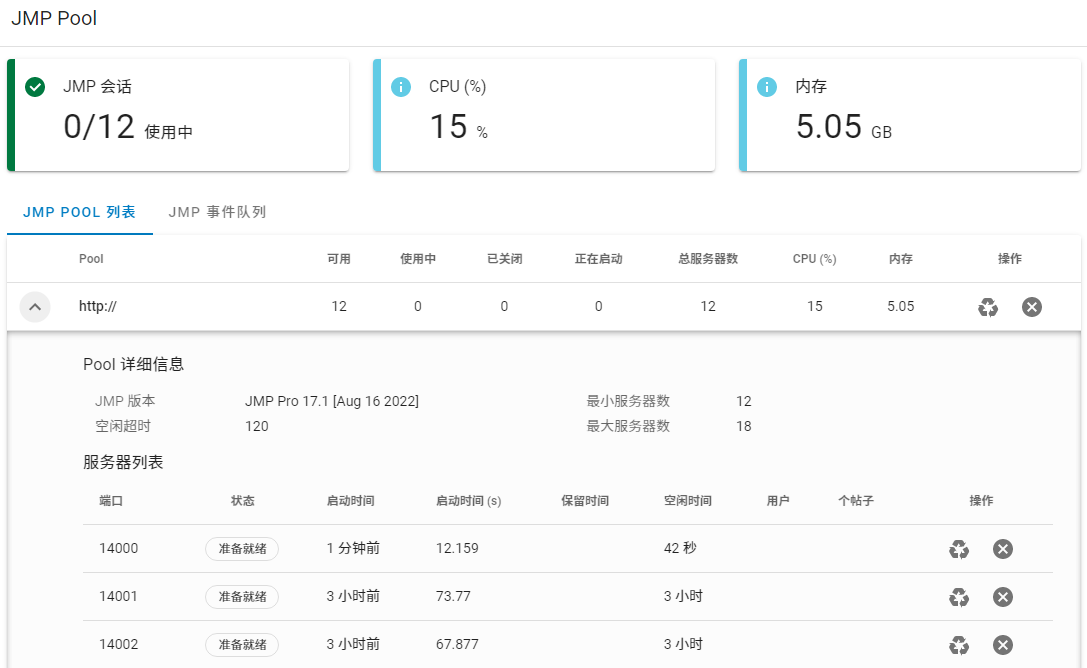

监控 JMP Pool 的状态
在 JMP Live 中,JMP Pool 包含许多在不同端口上运行的 JMP 会话。您可以在管理员 >“JMP Pool 状态” 下监控 JMP Pool 的状态和 JMP Pool 中的事件。
图 1.33 JMP Pool 状态
顶部的汇总向您显示当前正在使用的 JMP 会话数。您还可以看到指示会话忙碌程度的 CPU 和内存统计量。窗口会每隔 10 秒自动刷新。
JMP Pool 列表
在 JMP Pool 列表中,您可以查看谁正在使用池,并回收或终止池中任何挂起的会话。点击池的网址旁边的箭头。若会话正在使用中,您可以看到谁在使用,何时启动,以及与 JMP 会话相关的 JMP 报表或数据。
若池中的会话出现挂起,您有两种选择:
首先,点击“回收” 使会话对其他人可用。
若“回收”不起作用,点击“终止” 完全关闭会话并使其可用。
要重新启动池中的所有会话,点击池网址旁的“全部回收”或“终止”。
