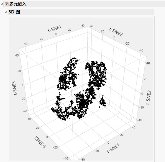

在本例中,您使用多元嵌入的示例中的相同数据集,但将数据降至三维而不是二维。您还把 UMAP 方法和 t-SNE 方法之间的结果进行比较。
1. 选择帮助 > 样本数据文件夹,然后打开 Cytometry.jmp。
2. 选择分析 > 多元方法 > 多元嵌入。
3. 从 CD3 一直选择到 MCB,然后点击 Y,列。
4. 将 t-SNE 指定为“方法”。
5. 在“输出维”旁边键入 3。
6. (可选。)在“随机种子”旁边键入 1234。
注意:输入上面的种子可以重现本示例中所示的结果。
7. 选择保持对话框打开。
8. 点击确定。
图 11.4 三维 t-SNE 图的示例
Example of a 3D t-SNE Plot

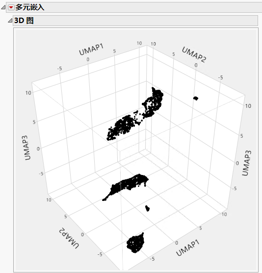

9. 在启动窗口中,将“方法”改为“UMAP”。
10. 点击确定。
图 11.5 三维 UMAP 图的示例
Example of a 3D UMAP Plot
每个三维图都显示了相应降维方法的前三个嵌入成分的坐标。将 UMAP 与 t-SNE 方法加以比较后发现,UMAP 方法所用的计算时间较少,同时也提供了更紧密的数据聚类。与图 11.4 中的三维 t-SNE 图相比,三维 UMAP 图中可见更多明显的聚类。
提示:您可以旋转该网格以便更清晰地查看聚类。
