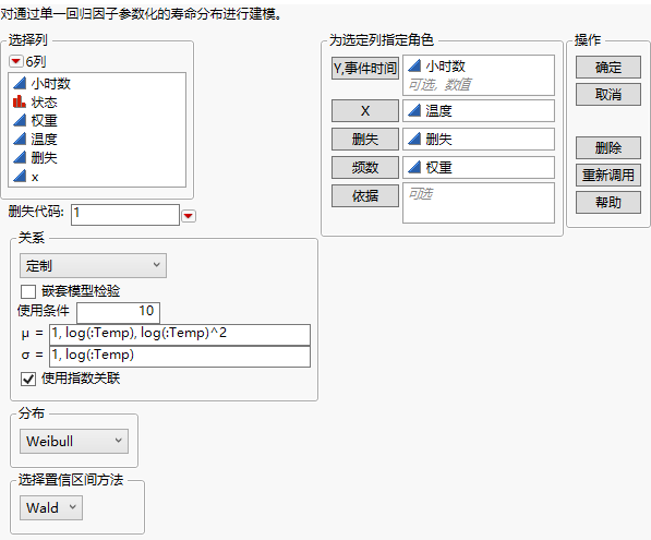

图 4.20 显示了使用定制选项的完成的启动窗口。
注意:没有为非常数尺度模型选中“嵌套模型检验”复选框。该选项不支持嵌套模型检验结果。
14. 点击确定。
图 4.20 在“以 X 拟合寿命”启动窗口中指定定制关系
Custom Relationship Specification in Fit Life by X Launch Window

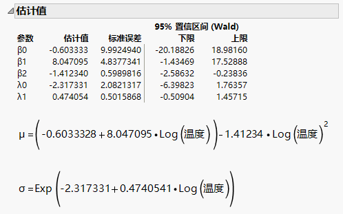

图 4.21 显示了位置和尺度变换,这些变换随后创建并包含在“估计值”报表部分的底部。
类似于“以 X 拟合寿命”平台的示例(其中指定了 Arrhenius 摄氏温度关系),继续执行分析。
图 4.21 定制关系的 Weibull 估计值和公式
Weibull Estimates and Formulas for Custom Relationship
