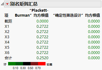

图 17.27 两个设计的别名矩阵汇总
Alias Matrix Summary for Two Designs
图 17.27 显示在使用相同试验规模的设计的示例中构造的 Plackett-Burman 和确定性筛选设计的“别名矩阵汇总”报表(“模型”部分中仅有主效应)。所有双因子交互作用都位于“别名项”列表中。该表显示:对于确定性筛选设计,主效应与双因子交互作用不相关。
根据“别名矩阵汇总”表下方显示的颜色梯度对“均方根值”着色。您可以使用“别名矩阵汇总”红色小三角菜单中的选项控制颜色图例。请参见颜色仪表板。

例如,要获取图 17.27 中对应于 X1 的“别名矩阵汇总”条目,将“别名矩阵”中的 X1 对应的行中的各项取平方,取其平均值,然后再取平方根。可以得到 0.2722。
