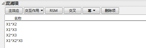

在定制设计“别名项”部分中添加可能的活跃效应,它们不在您的假设模型中,但是可能使模型项的估计值发生偏倚。未包含在假设模型中的效应有可能是活跃的。一旦生成设计,“别名矩阵”部分将显示在“设计评估”之下。“别名矩阵”条目表示您在“别名项”部分中指定的效应传导给模型参数的偏倚度。请参见“别名矩阵”。
默认情况下,“别名项”部分包含“模型”部分中未包含的所有双因子交互作用效应(涉及分区组因子的项除外)。使用这些按钮添加项。有关如何使用这些按钮向“别名项”表中添加效应的说明,请参见模型。
注意:对于交互作用项,仅添加所选阶数的交互作用。这不同于“模型”部分,其中要向模型添加所选阶数以及更低阶数的交互作用。
例如,假定您指定了一个包含三个连续因子的设计。您在“模型”部分中指定的假设模型仅包含这三个主效应。您的预算只能执行六次试验。您想要查看活跃的双因子交互作用和三因子交互作用如何使这些主效应的估计值产生偏倚。
默认情况下,“别名项”表包括所有双因子交互作用。您可以通过选择交互作用 > 三阶添加三因子交互作用。
图 4.21 别名项
Alias Terms
一旦您在“生成设计”部分中指定了六次试验并点击制作设计之后,“设计评估”部分随即显示。打开“设计评估”部分和“别名矩阵”部分。
