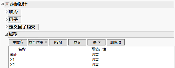

模型
在“定制设计模型”部分中指定您的假设模型(其中包含您要估计的所有效应)。对于您指定的每个效应,您都可以指定该效应的“可估计性”。“可估计性”值指示对该效应进行估计是否是“必需”的,或者您是否愿意在“若可能”的情况下估计该效应。
初始“模型”部分包含所有因子的主效应。若输入具有三个或三个以上水平的离散数值因子,则多项式项也将包含在初始模型中。二阶和高阶项的“可估计性”设置为若可能。若想要确保这些项可估计,请将其“可估计性”改为必需。
注意:您可以确保离散数值多项式项的可估计性始终设置为“必需”。选择文件 > 首选项 > 平台 > 实验设计。选中“离散数值幂设置为必需”。
图 4.20 “模型”部分
Model Section
构造设计表时,JMP 会将“模型”脚本保存至数据表。除了离散数值因子的情况,“模型”脚本都会包含“模型”部分中显示的效应。对于离散数值因子,“模型”脚本仅包含其主效应和二次项。
“模型”部分包含以下按钮和字段:
主效应
为模型中的所有因子添加主效应,为离散数值因子添加多项式项。
交互作用
添加交互作用效应。若未在“因子”部分中选择任何因子,选择“二阶”、“三阶”、“四阶”或“五阶”,可添加最高达到该阶数的所有适当交互作用。通过在“因子”部分中选择因子名称,再选择“交互作用”,然后指定适当的阶数,可以添加特定因子最高达到给定阶数的交互作用。不会添加非混料因子与混料因子之间的交互作用,以及带有分区组因子和带有常数因子的交互作用。
RSM
添加所有连续因子最高达到二阶的交互作用和二次项(响应曲面模型项)。分类因子不包括在 RSM 项中。将删除与所有混料因子交互的非混料因子的主效应。
交叉
添加特定的交互作用项。在“因子”部分中选择因子名称,在“模型”部分中选择效应名称。点击“交叉”将交叉项添加到“模型”部分。
幂
添加多项式项。若未在“因子”部分中选择因子名称,则为所有连续因子添加多项式项。若在“因子”部分中选择了因子名称,则仅为这些因子添加多项式项。选择“二阶”、“三阶”、“四阶”或“五阶”添加该阶数的多项式项。
Scheffé 三次项
(可用于混料因子。)为所有混料因子添加 Scheffé 三次项。这些项用于指定包含三次多项式项的混料模型。
删除项
删除选定的效应。
名称
效应的名称。
可估计性
指定您是否需要估计效应。
‒ 若“可估计性”设置为“必需”,则算法确保效应是可估计的。
‒ 若“可估计性”设置为“若可能”,则算法会尝试在您指定的试验次数允许的前提下令该效应可估计。
除了离散数值因子的多项式项,所有效应都默认指定为“必需”。点击效应的“可估计性”值可更改该值。
