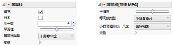

等高线选项
图 3.29 针对等高线图或小提琴图的等高线选项
Contour Options for a Contour Plot or a Violin Plot
填充
(不可用于袋状图。)填充等高线图。
线条
(不可用于袋状图。)添加环绕等高线的线条。
水平数
(可用于非参数密度。)对于密度等高线,指定显示的等高线数量。该数量可介于 1 与 1000 之间,默认为 4 条等高线。
边界
(仅当存在“颜色”变量时才可用。)围绕等高线的外边界添加一条线。
Alpha
(仅当存在“颜色”变量时才可用。)控制值等高线的轮廓。增大 alpha 可以消除一些可能不需要内插的长三角形、细三角形或大三角形。
平滑性
(不可用于袋状图。)平滑等高线图的边界。平滑性值在 -1 与 1 之间进行标准化。该值可解释为平滑内核半径。原始数据先内插成网格,然后应用高斯平滑线。
变换
(仅当存在“颜色”变量时才可用。)变换三角测量,通过选择“标准化范围”来使用 X 和 Y 的标准化尺度。这将在计算 Delaunay 三角测量之前使得 X 和 Y 值的尺度统一为 [0,1]。该选项可能更适合 X1 和 X2 的单位极为不同的情况。在这些情况下,若各点在一个维上拉伸(在另一个维上不拉伸),则 Delaunay 三角测量会尝试最小化细长三角(细长三角可能模糊某些功能)。
