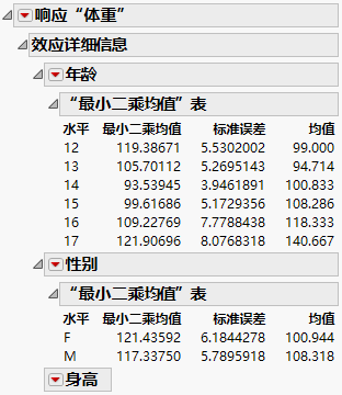

对于主效应,“最小二乘均值表”还包括样本均值(图 3.10)。
“最小二乘均值表”的示例
1. 选择帮助 > 样本数据文件夹,然后打开 Big Class.jmp。
2. 选择分析 > 拟合模型。
3. 选择体重并点击 Y。
4. 选择年龄、性别和身高并点击添加。
5. 从重点列表中,选择效应筛选。
6. 点击运行。
7. “效应详细信息”报表显示在“拟合最小二乘法”报表的底部附近,最初处于关闭状态。点击“效应详细信息”报表标题旁边的展开图标可显示该报表。
“效应详细信息”报表(如图 3.10 所示)为三个效应中的每一个效应都显示了报表。为年龄和性别提供了最小二乘均值表,但没有为连续效应身高提供最小二乘均值表。请注意最小二乘均值与样本均值之间的差异。

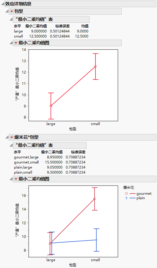

图 3.12 两个效应的最小二乘均值表和图
Least Squares Means Tables and Plots for Two Effects
最小二乘均值图的示例
要创建图 3.12 中的报表,请执行以下步骤:
1. 选择帮助 > 样本数据文件夹,然后打开 Popcorn.jmp。
2. 选择分析 > 拟合模型。
3. 选择产量并点击 Y。
4. 选择爆米花、油量和包型,然后点击宏 > 完全析因。请注意,“重点”改为“效应筛选”。
5. 点击运行。
6. 点击“效应详细信息”展开图标以显示这七个模型效应的详细信息。
7. 点击“包型”红色小三角并选择最小二乘均值图。
8. 点击“爆米花*包型”红色小三角并选择最小二乘均值图。将显示“最小二乘均值图选项”窗口。
9. 在“最小二乘均值图选项”窗口中,点击“创建交互作用图”旁边的框。
10. 在“选择叠加的词条”下,选择爆米花。
11. 点击确定。
12. 要为爆米花*包型转置图中的因子,请重复第 8 步和第 9 步。
13. 在“选择叠加的词条”下,选择包型并点击确定。

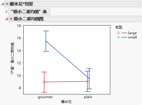

图 3.13 转置了因子的交互作用的最小二乘均值图
LSMeans Plot for Interaction with Factors Transposed
图 3.13 显示了已转置因子的爆米花*包型交互作用图。将其与图 3.12 中的图进行对比。这两个图描绘了相同的信息。一个图可能比另一个图更为直观,这取决于您的关注点。

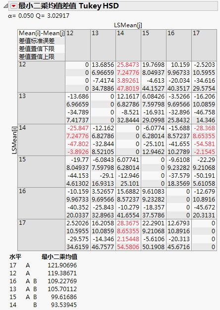

图 3.16 显示了 Big Class.jmp 样本数据表中年龄效应的“最小二乘均值 Tukey”报表。(要获得该报表,请运行拟合模型数据表脚本,点击“年龄”红色小三角并选择最小二乘均值 Tukey HSD。)默认情况下,该报表显示“交叉表报表”和“连接字母报表”。
图 3.16 “最小二乘均值 Tukey HSD”报表
LSMeans Tukey HSD Report
交叉表报表
两个选项都显示一个称为“交叉表报表”的矩阵,其中每个单元格都包含均值差值、差值标准误差,以及置信下限和上限。显著性水平和相应的临界值列在该矩阵上方。默认显著性水平为 0.05,但是您可以在“拟合模型”启动窗口中指定不同的显著性水平。在统计上存在差异的各对均值所对应的单元格显示为红色。
连接字母报表
“连接字母报表”默认显示在“交叉表”矩阵下。共享相同字母或由相同字母连接的水平在统计上无差异。不是由公共字母连接的水平在统计上有差异。
在图 3.16 中,水平 17、12、16、13 和 15 由字母 A 连接。该连接指示这些水平在 0.05 显著性水平下无差异。同样,水平 16、13、15 和 14 由字母 B 连接,指示它们在统计上无差异。但是,年龄 17 和 14 以及年龄 12 和 14 没有由公共字母连接,这指示这两对水平在统计上有差异。

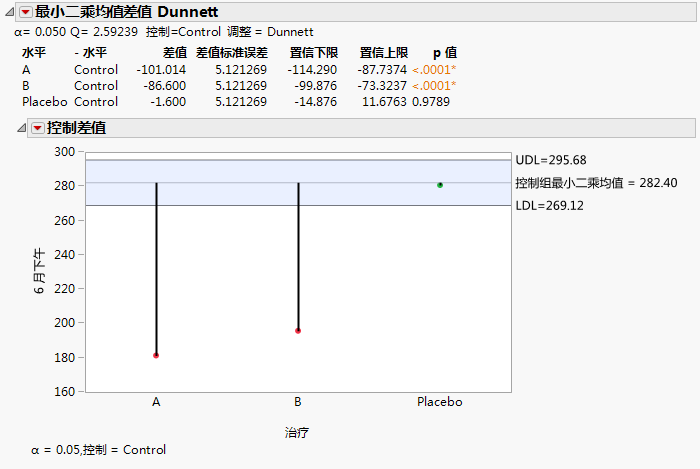

Dunnett 检验 (Dunnett 1955) 将一组均值与控制组的均值进行比较。误差率应用于配对比较集合。“最小二乘均值 Dunnett”选项针对给定效应的水平执行 Dunnett 检验。使用 Hsu 因子分析近似来计算 p 值和置信区间 (Hsu 1992)。
选择“最小二乘均值 Dunnett”后,系统会提示您为效应输入控制水平。“最小二乘均值差值 Hsu-Dunnett”报表显示显著性水平、检验统计量 (Q) 的值和控制水平。
图 3.18 显示了 Cholesterol.jmp 样本数据表中治疗效应的“最小二乘均值 Dunnett”选项所对应的报表。在此,响应为 6 月下午,治疗的“Control”水平被指定为控制水平。
图 3.18 “最小二乘均值 Dunnett”报表
LSMeans Dunnett Report
该报表包含两个选项:
控制差值报表
默认显示“控制差值”报表。对于效应的每个水平,表中显示以下信息:与控制水平相比较的水平、估计差值、差值标准误差、置信区间和比较的 p 值。
控制差值图
对于控制水平之外的每个水平,都有一个点来显示该水平的最小二乘均值与控制水平的最小二乘均值之间的差值。图中标绘了上决策限和下决策限 (UDL, LDL)。报表包含“显示汇总报表”选项和“显示”选项。“显示汇总报表”选项提供图详细信息。“显示”选项支持您修改图外观。
