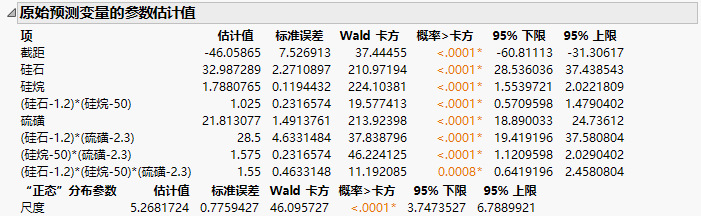

图 3.35 “广义回归”报表中的参数估计值
Parameter Estimates From Generalized Regression Report

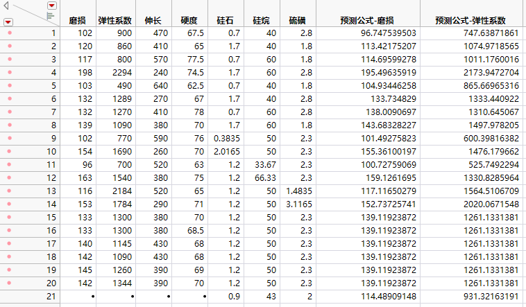

图 3.36 新行的值
Values for New Row

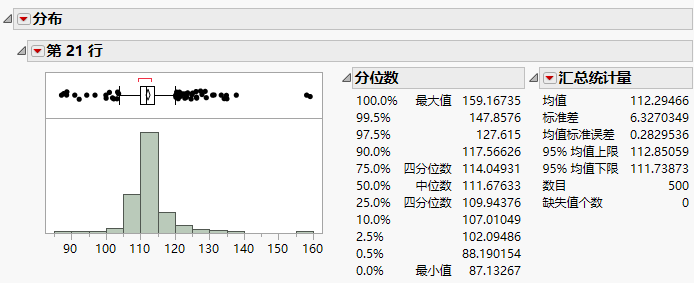

图 3.37 “分布”报表
Distribution Report
图 3.37 中的“分布”报表包含有关每个 Bagged 模型的磨损预测值的分布信息。新观测的磨损最终预测值是 112.3,它是所有 M 个 Bagged 预测的均值。该预测的标准误差为 6.33。您还使用分位数创建新预测的置信区间。例如,新预测的 95% 置信区间为 102.09 到 127.62。
