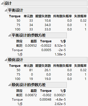

“设计”报表提供了一个平衡设计和一个最优设计,其中包含参数的参数方差协方差矩阵。通过比较两种设计的参数方差估计值,您会发现最大的差异来自对 1/b 的估计。两种设计之间的主要区别在于,最优设计只需要两个“扭矩”设置。
基于检验试验的水平、要试验的单元总数和您指定的先验信息计算最优设计。最优设计会在每个扭矩水平下试验指定的单元数:
‒ 50 Nm 下 82 个单元
‒ 75 Nm 下 0 个单元
‒ 100 Nm 下 18 个单元

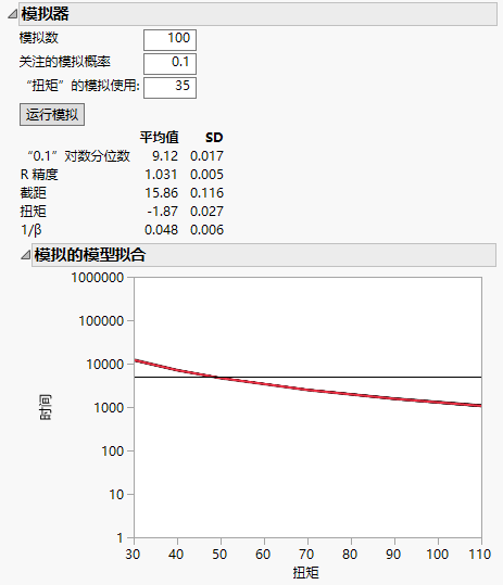

使用模拟器评估建议的 ALT 设计。使用模拟器模拟基于用于构建设计的假设的试验计划的结果。这是一种在运行试验计划前评估试验计划是否充分的方法。
1. 为模拟数输入 100。
2. 为关注的模拟概率输入 0.1。
3. 为“扭矩”的模拟使用输入 35。
4. 点击运行模拟运行 100 次模拟实验。这样可以检查在给定针对设计的先验假设下,您计划试验的 100 个单元是否充分。
图 23.14 模拟结果
Simulation Results
模拟的模型拟合显示 100 次模型模拟均相似,因为它们全部落在红色曲线所示的平均值附近。Y 轴位于对数尺度上。
5. 使用放大镜工具查看围绕 35 的正常使用条件的拟合。若有帮助,可将 Y 轴尺度从对数改为线性。双击 Y 轴并从“类型”菜单中选择线性,然后点击确定。
您期望在正常使用条件的估计值中看到变异性。模拟可帮助您评估您的 ALT 计划是否可接受。若变异过多,您可能需要增加试验的单元数或调整试验条件。

1. 点击制定试验计划将设计保存至数据表。该表是设计的汇总。
2. 点击制表将设计保存至数据表。该表包含 100 行,每行有一个检验试验。
