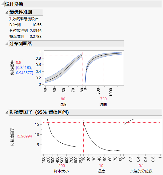

最优设计为低温分配 31 个单元,中温分配 68 个单元,高温分配 101 个单元。
图 23.2 最优设计
Optimal Design
在运行寿命试验之前,使用设计诊断评估您的设计。
图 23.3 设计诊断
Design Diagnostics
分布刻画器提供失效概率期望值。该刻画器将温度设置为 80,时间设置为 720(也就是该设计的设置)。探索对设计的更改如何影响失效概率估计。通过围绕估计值的区间的大小,可以感知试验计划的预期不确定性水平。
“R 精度因子”刻画器提供一系列样本大小的温度因子和分位数的量度值。通过该刻画器,您可以感知相对于试验样本数量的寿命试验的预期不确定性。若能将试验单元的数量从 200 个增加到 400 个,则可以降低 R 精度因子。

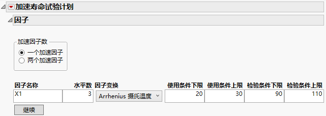

指定 ALT 加速因子
加速寿命试验 (ALT) 设计的第一步是定义加速因子和设计类型。
图 23.4 初始 ALT 试验计划窗口
Initial ALT Test Plan Window
加速因子数
一个加速因子
选择用于含有一个因子的设计。
两个加速因子
选择用于含有两个因子的设计。
包含交互作用项
(仅可用于含有两个因子的模型。)选择以包含交互作用项。
因子名称
输入每个加速因子的名称。
水平数
对于每个加速因子,输入要在实验中包含的水平数。
因子变换
对于每个加速因子,选择一个变换函数。该变换说明寿命-应力关系,也就是寿命分布在应力水平之间更改的方式。可用的变换包括“Arrhenius 摄氏温度”、“倒数”、“对数”、“平方根”和“线性”。
使用条件下限
对于每个加速因子,输入典型使用情况下其值的下限。
使用条件上限
对于每个加速因子,输入典型使用情况下其值的上限。
注意:“使用条件下限”值可与“使用条件上限”值相等。当使用条件为单个值时,使用相等值。
检验条件下限
对于每个加速因子,输入检验条件下限。

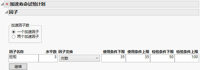

1. 选择实验设计 > 特殊目的 > 加速寿命试验设计。
请注意,默认情况下选定一个加速因子。
2. 在因子名称下,点击 X1 并键入扭矩。
请注意水平数默认设置为 3。
3. 在“因子变换”下选择对数。
4. 为使用条件下限和使用条件上限均输入 35。
将使用条件的上限和下限都设置为 35,这表示 35 是正常使用条件。
5. 为检验条件下限输入 50,为检验条件上限输入 100。
图 23.10 完成的 ALT 规格窗口
Completed ALT Specification Window
6. 点击继续。

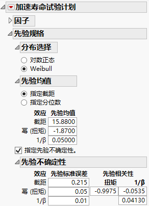

输入先验规格
1. 点击“加速寿命试验计划”红色小三角,然后选择 ALT 最优性准则 > 制作失效概率最优。
2. 确保将 Weibull 选作分布选择。
1. 在先验均值下,选择指定截距并输入您使用“以 X 拟合寿命”平台和假设数据获得的先验加速模型参数估计值。
‒ 为截距输入 15.88。
‒ 为功效(扭矩)输入 -1.87。
‒ 为 1/b(Weibull 模型的尺度参数)输入 0.05。
2. 选择指定先验不确定性。
3. 输入先验加速模型中的估计标准误差和相关系数。图 23.11 显示已完成的“先验不确定性”部分:
图 23.11 完成的“先验规格”
Completed Prior Specifications
4. 点击继续。

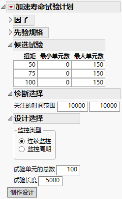

您计划执行超过 5,000 个周期的试验。不过,您关注的是对多达 10,000 个周期的预测。
5. 在“诊断选择”部分中,为关注的时间范围的两个框均输入 10000。
6. 在“设计选择”部分中,确保将连续监控选作监控类型。
7. 为试验单元的总数输入 100。
8. 为试验长度输入 5000。
图 23.12 完成的“诊断选择”和“设计选择”
Completed Diagnostic and Design Choices
