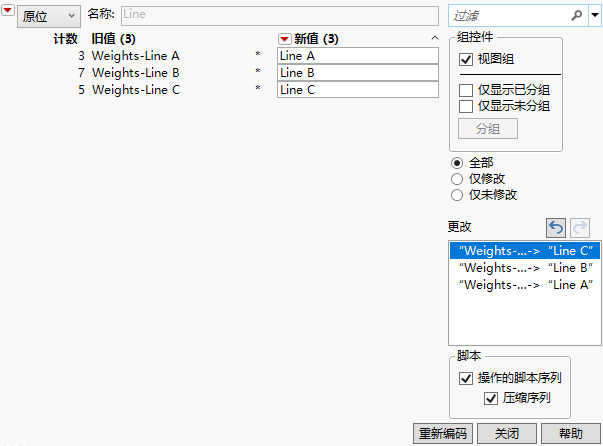

11. (仅在使用文件 > 打开从 Excel 导入数据时适用。)请执行以下操作:
1. 点击生产线列标题选择该列,然后选择列 > 重新编码。
2. 点击新建列并选择原位。
3. 更改新建值列中的值,以便与下面的图 6.38 中的值匹配。
图 6.38 对列值重新编码
Recode Column Values
4. 点击重新编码。

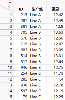

新的数据表现在正确调整结构以适应 JMP 分析。每行都包含单个麦片盒的数据。第一列提供麦片盒 ID,第二列提供生产线,第三列提供麦片盒的重量(图 6.39)。
图 6.39 重新编码的数据表
Recoded Data Table

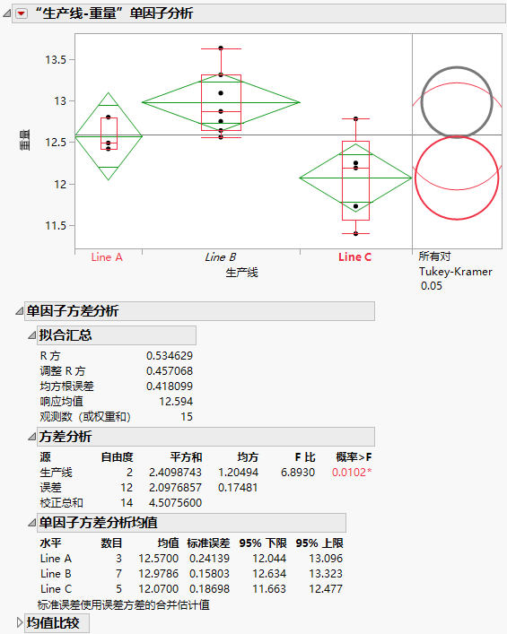

5. 点击“单因子分析”红色小三角菜单并选择均值/方差分析。
图中的均值菱形显示生产线均值的 95% 置信区间。落在均值菱形之外的点可能看起来像离群值。但实际上它们不是。要查看这种情况,请在图中添加箱线图。
6. 点击“单因子分析”红色小三角菜单并选择显示选项 > 箱线图。
所有点都落在箱线图边界内。因此这些点不是离群值。
7. 从数据表的列面板中,右击 ID 并选择添加标签/撤销标签。
8. 在该图中,悬停在各点上方以查看其 ID 值,以及其生产线和重量数据(图 6.40)。
9. 点击“单因子分析”红色小三角菜单并选择比较均值 > 所有对,Tukey HSD。
比较环显示在图右侧的面板中。
10. 点击底部的比较环。
图 6.40 按“生产线”划分的“重量”的单因子分析
Oneway Analysis of Weight by Line
在“方差分析”报表中,p 值 0.0102 为均值不全相同提供了证据。在该图中,“Line C”的比较环处于选定状态并显示为红色。由于“Line B”的圆环显示为深灰色,“Line C”的均值在 0.05 显著性水平下不同于“Line B”的均值。“Line A”与“Line B”的均值未显示统计上的显著性差异。
图中所示的均值菱形跨均值的 95% 置信区间。95% 置信区间的数值边界在“单因子方差分析均值”报表中提供。这两者都表明“Line B”和“Line C”的置信区间未包含目标填充重量 12.5:“Line B”看起来填充过度,“Line C”看起来填充不足。对于这两条生产线,必须去了解导致未满足目标填充重量的底层原因。
