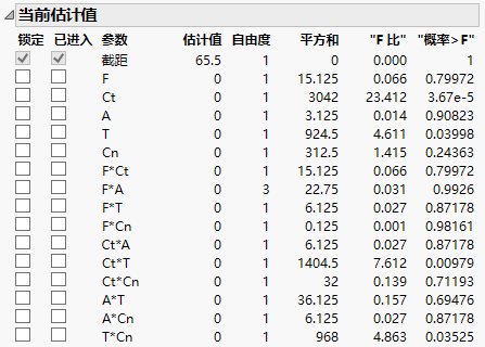

图 5.12 使用合并规则的初始“当前估计值”报表
Initial Current Estimates Report Using Combine Rule
图 5.12 中的模型包含五个连续因子的最高达到双因子交互作用的所有项。通过规则中所述的“合并”、“限制”和“整体效应”规则,您可以控制交互作用项的进入。
“合并”规则确定基于两个检验的交互作用项的输入。请参见合并。您可以根据自由度 nDF 来确定将哪两个检验用于 p 值。例如,交互作用项 F*A 的自由度值为 3。这意味着 F*A 与其前项 F 和 A 组合在一起,并且基于自由度为 3 的联合 F 检验进入。相比之下,交互作用项 Ct*T 的自由度值为 1。这意味着 Ct*T 基于自由度为 1 的 F 检验进入(该检验用于在 Ct*T 的前项 Ct 和 T 已经进入模型后检验 Ct*T 的显著性)。点击步进一次可看到 Ct 独自进入。

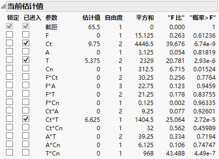

8. 再次点击步进可看到 Ct*T 已随同 T 进入(Ct 已在模型中)。
图 5.13 使用“合并”规则执行一步后的“当前估计值”报表
Current Estimates Report Using Combine Rule, One Step
有显著交互作用项时,几个项可以在同一步进入。若点击了步进按钮两次,Ct*T 将随它的两个包含的效应 Ct 和 T 一起进入。但是,后退一步不是对称的,因为可以在不删除其两个成分项的情况下删除交叉项。请注意现在 Ct 和 T 各自的自由度均为 2。这是因为若“逐步”删除 Ct 或 T,它必须也删除 Ct*T。若您将“方向”更改为后退并点击步进,将删除 Ct*T 且 Ct 和 T 的自由度变为 1。
