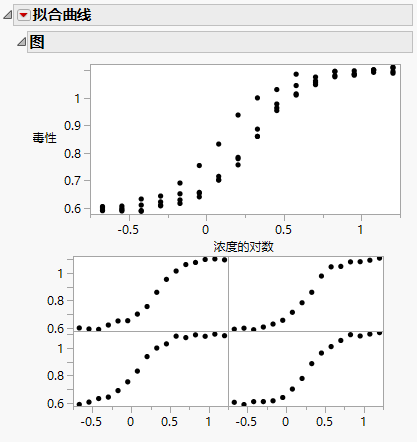

图 14.2 初始“拟合曲线”报表
Initial Fit Curve Report

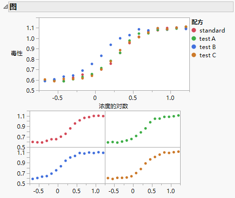

“图”报表包含每种配方的拟合模型的叠加图。
7. 要查看标识每种药物配方的图例,请右击其中一个图并选择行图例。为该列选择配方并点击确定。

这些曲线呈 S 形,所以 S 形曲线是合适的拟合。表 14.1 显示了“拟合曲线”平台提供的不同类型模型的公式和图形描述。

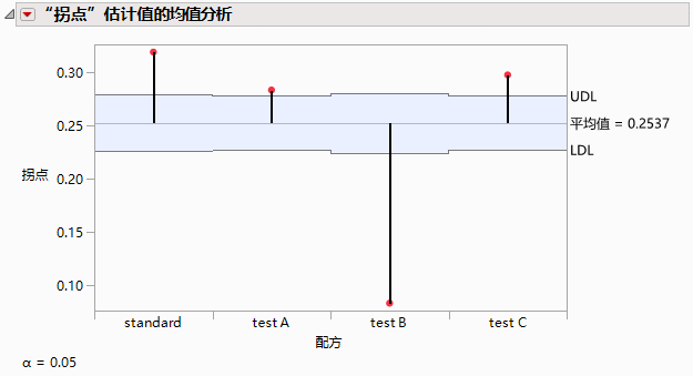

“四参数 Logistic”报表随即显示。每种药物配方还单有一个图。拟合曲线图表明配方 B 可能不同,因为“test B”曲线比其他曲线上升得都要早。拐点参数导致了曲线的上升。
9. 点击“四参数 Logistic”红色小三角并选择比较参数估计值。
图 14.5 “参数比较”报表
Parameter Comparison Report
注意到“test B”配方的“拐点”参数明显低于拐点平均值。该结果与图 14.4 中显示的图正好吻合。药物配方 B 的毒性比高于其他配方。
