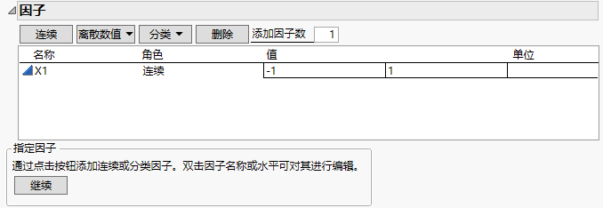

图 10.10 因子
Factors
连续
添加一个“连续”因子。生成的数据表中的数据类型为“数值”。在符合过程和测量系统的限制条件下,若一个因子在概念上可以设置为您提供的下限与上限之间的任何值,则这样的因子为连续因子。
离散数值
添加“离散数值”因子。离散数值因子只能采用一组离散数值。这些值具有隐含的顺序。生成的数据表中的数据类型为“数值”。
筛选设计包含离散数值因子的所有水平并尝试平衡这些水平。“拟合模型”将离散数值因子视为连续预测变量。
有 k 个水平(其中,k > 2)的离散数值因子的默认值是整数 1, 2, ..., k。有 k = 2 个水平的离散数值因子的默认值为 -1 和 1。用您计划在实验中使用的设置替换这些默认值。
分类
添加一个“分类”因子。点击以选择或指定水平数。生成的数据表中的数据类型为“字符”。各水平的值排序就是从左到右输入值的顺序。在创建设计数据表后,该排序将保存在“值顺序”列属性中。
分类因子的默认值为 L1, L2, ..., Lk,其中 k 是您指定的水平数。用与实验相关的水平名称替换默认值。
删除
删除选定的因子。
添加因子数
添加多个因子。输入要添加的因子数,点击添加因子,然后选择因子类型。重复执行添加因子数,添加不同类型的多个因子。
因子
“因子”部分包含以下列:
名称
因子的名称。在添加因子时,会给因子指定默认名称 X1、X2 等。要更改该名称,双击它,然后输入所需名称。
角色
因子的“设计角色”。因子的“设计角色”列属性将保存至数据表。该属性可确保正确地对因子类型建模。因子的“角色”决定了保存至数据表的其他因子属性。请参见因子列属性。
值
因子的实验设置。
编辑因子
在“因子”部分中,请注意以下事项:
• 要编辑某个因子名称,双击该因子名称。
• 要编辑某个值,在值列中点击该值。
