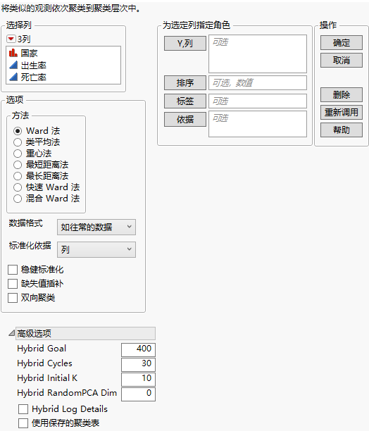

启动“层次聚类”平台
通过选择分析 > 聚类 > 层次聚类来启动“层次聚类”平台。
图 13.4 “层次聚类”启动窗口
Hierarchical Cluster Launch Window

方法
指定用于计算距离以便定义聚类的方法。对于每种方法,将连接聚类,以使该方法定义的距离最小化。有关距离公式的信息,请参见距离方法的统计详细信息。

数据格式
指定在计算多元距离时使用的数据格式。

标准化依据
指定在聚类之前如何对值进行标准化。这对于解决连续型和有序型列具有不同测量值尺度的问题很有用。

高级选项
指定“混合 Ward”法的高级选项。
