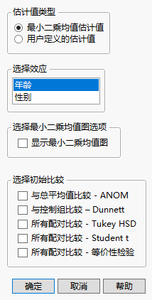

在“拟合最小二乘法”报表中,点击“响应”红色小三角菜单并选择“多重比较”。“标准最小二乘法”中的“多重比较”选项的控制窗口示例显示在图 3.53 中。本例基于 Big Class.jmp 数据表,其中将体重设置为 Y,年龄、性别和身高设置为模型效应。有两类估计值可用于比较:“最小二乘均值估计值”和“用户定义的估计值”。
最小二乘均值估计值
该选项比较最小二乘均值,仅在模型中有名义型或有序型效应时才可用。回想一下,最小二乘均值是在模型中其他效应设置为某个中性值时计算的均值。(有关最小二乘均值的定义,请参见最小二乘均值表。)您必须选择相关的效应。在图 3.53 中,为年龄指定了“最小二乘均值估计值”。提供显示最小二乘均值图的选项。请参见最小二乘均值图选项。
图 3.53 “最小二乘均值估计值”的启动窗口
Launch Window for Least Squares Means Estimates

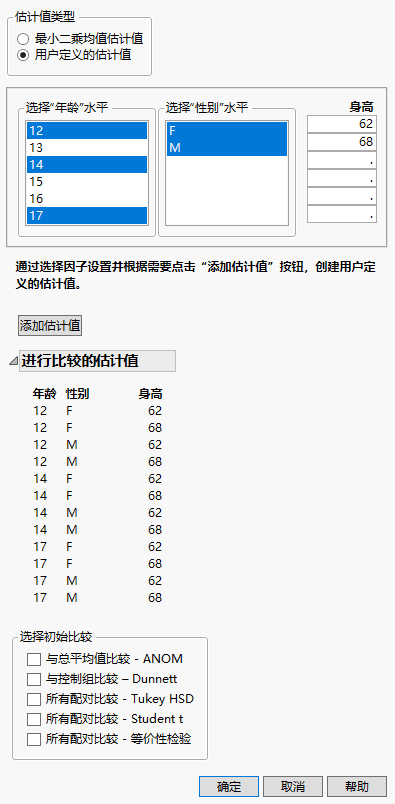

用户定义的估计值
图 3.54 对如何指定“用户定义的估计值”进行了演示。已选定“年龄”的三个水平和“性别”的两个水平。此外,还手动输入了“身高”的两个值。已点击“添加估计值”按钮,生成了指定水平的所有可能组合的列表。此时,您可以指定更多估计值,并通过再次点击“添加估计值”按钮将其添加至“估计值进行比较”表。
图 3.54 “用户定义的估计值”的启动窗口
Launch Window for User-Defined Estimates
使用“用户定义的估计值”时,根据建模类型按如下方式设置未指定水平的效应:
• 连续效应设置为效应的均值。
• 名义型和有序型效应设置为值排序中的第一个水平。
注意:在本节中,用均值一词来指代最小二乘均值的估计值或用户定义的估计值。
