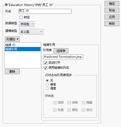

要添加“链接引用”列属性,请先选择该列,再选择列 > 列信息,然后从“列属性”列表中选择链接引用。输入主表的路径,然后点击确定。若您输入的路径正确,引用列会在您点击“确定”后显示在主表的列面板中。

• 您可以指定要用在虚拟连接列中的链接列名。该选项支持您指定较短的列名(例如,奶酪而不是奶酪[选择])。在“链接引用”列属性中,选择使用链接的列名。
图 5.9 “链接引用”列属性定义
