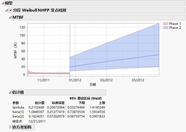

选择“分段 Weibull NHPP 变点检测”选项时,估计的模型图和置信带会添加到“观测数据”下的“累积事件”报表中。“模型列表”会相应更新,给出在估计的变点条件下的统计量。在“模型”下方,提供了“分段 Weibull NHPP 变点检测”报表。
默认“分段 Weibull NHPP 变点检测”报表显示 MTBF 图、“估计值”和“协方差矩阵”。(请参见图 11.22,它使用 Reliability 子文件夹下的 BrakeReliability.jmp 中的数据。) 请注意,显示在“估计值”报表底部的变点被估计为 12/21/2011。标准误差和置信区间将变点视为已知的。该图和“估计值”报表在分段 Weibull NHPP一节中进行介绍。
图 11.22 “分段 Weibull NHPP 变点检测”报表
Piecewise Weibull NHPP Change Point Detection Report
可用选项包括:“显示 MTBF 图”、“显示强度图”、“显示累积事件图”、“显示刻画器”。这些选项在重新初始化 Weibull NHPP 选项一节中进行介绍。
