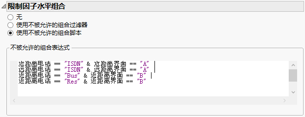

Image shown here使用不被允许的组合脚本
该选项将打开一个脚本窗口,您可以在其中插入用来标识您不想允许的组合的脚本。该脚本必须作为一个布尔表达式来求值。若表达式的计算结果为真,则不允许指定的组合。
创建表达式时,在引号中使用水平名称。请不要使用水平的有序型值。例如,图 21.18 显示了在使用脚本指定不被允许的组合的电话界面示例中输入的脚本。
图 21.18 显示引号中的水平名称的脚本窗口
Script Window Showing Names of Levels in Quotes
