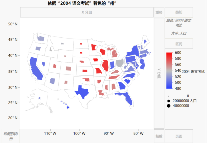

缩放地图形状
在“图形生成器”中,将某个变量拖入大小区域,根据大小变量调整地图形状的大小,将失真最小化。
图 12.8 将“人口”拖放到“大小”后的 SAT.jmp 示例
Example of SAT.jmp After Dragging Population to Size
提示:地图上非常小的形状可以用点显示。要访问该选项,右击某个地图 > 定制 > 形状: X,然后选择使用点表示极小形状。
