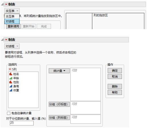

若您不想使用拖放操作以交互方式生成表,则可以使用“制表”平台中的“对话框”界面创建简单的表。在选择分析 > 制表后,从菜单中选择对话框(如图 9.8 中所示)。您可以通过从红色小三角菜单中选择显示控制面板来更改表,然后将新项拖放到表。
图 9.8 使用对话框
Using the Dialog
