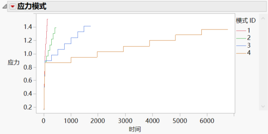

“应力模式”报表
“累积损坏”平台中的“应力模式”报表为每个应力模式 ID 显示一段时间内的应力水平图。该报表中的“模拟”选项支持您模拟新数据。图 5.6 显示“应力模式”报表图的示例。请参见应力模式选项。
图 5.6 “应力模式”报表
Stress Patterns Report
