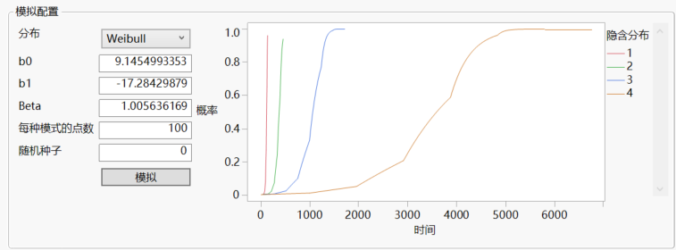

3. 点击“应力模式”红色小三角并选择模拟。
图 5.8 “模拟配置”面板
此处显示图片
“模拟配置”面板显示在“应力模式”报表中。选择的“分布”是 Weibull。b0 和 b1 的拟合值用作模拟的初始值。
4. 为分布选择“指数”。
5. 为 b0 输入 10。
6. 为 b1 输入 -18。
7. (可选)为随机种子输入 14678。
8. 点击模拟。

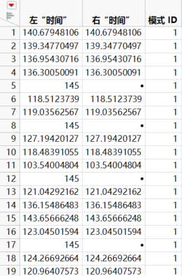

图 5.9 模拟的部分结果
此处显示图片
Figure 5.9 显示了模拟数据表的部分列表。模式 ID 为 1 的应力模式仅定义了至多 145 个时间单位。由于启动窗口中的“模式持续”设置设置为“终止”,针对应力模式 1,模拟将删失 145 处的所有模拟值。
