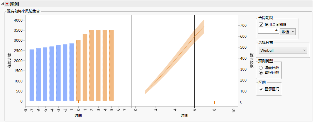

10. 设置生产计数为过去 7 个月。在左侧“预测”图中,将最左侧的动画热点向左拖至 -7。
11. 设置未来 5 个月的生产估计值。在左侧“预测”图中,将最右侧的动画热点向右拖至 5。
图 10.14 拖动动画热点后的风险集合
此处显示图片

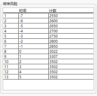

12. 在“预测”红色小三角菜单中,选择以电子表格方式配置风险集合。
13. 将“将来风险”面板的底部向下拖,以便可以看到“将来风险”表中的全部 13 行。
注意:当使用事件时间格式的数据时,必须使用负的数值型时间值在“将来风险”表中指定现有生产数量。
14. 键入“计数”值,如Figure 10.15 中所示。

15. 在右侧的“预测”图形中,将动画热点向右拖至 8。
16. 在“预测类型”面板中,选择累积计数。
17. 在“区间”面板中,选择显示区间。
18. 右击右侧“预测”图中的水平轴,然后选择轴设置。使用以下步骤在月份 6 处添加一条参考线:
1. 为“值”键入 6。
2. 点击添加。
3. 点击确定。
预计在未来 6 个月内将返修的单元总数约为 600,置信区间大约介于 550 至 650 之间。
提示:您可以使用“预测”红色小三角菜单中的保存预测数据表选项查看预测和区间的精确值。
