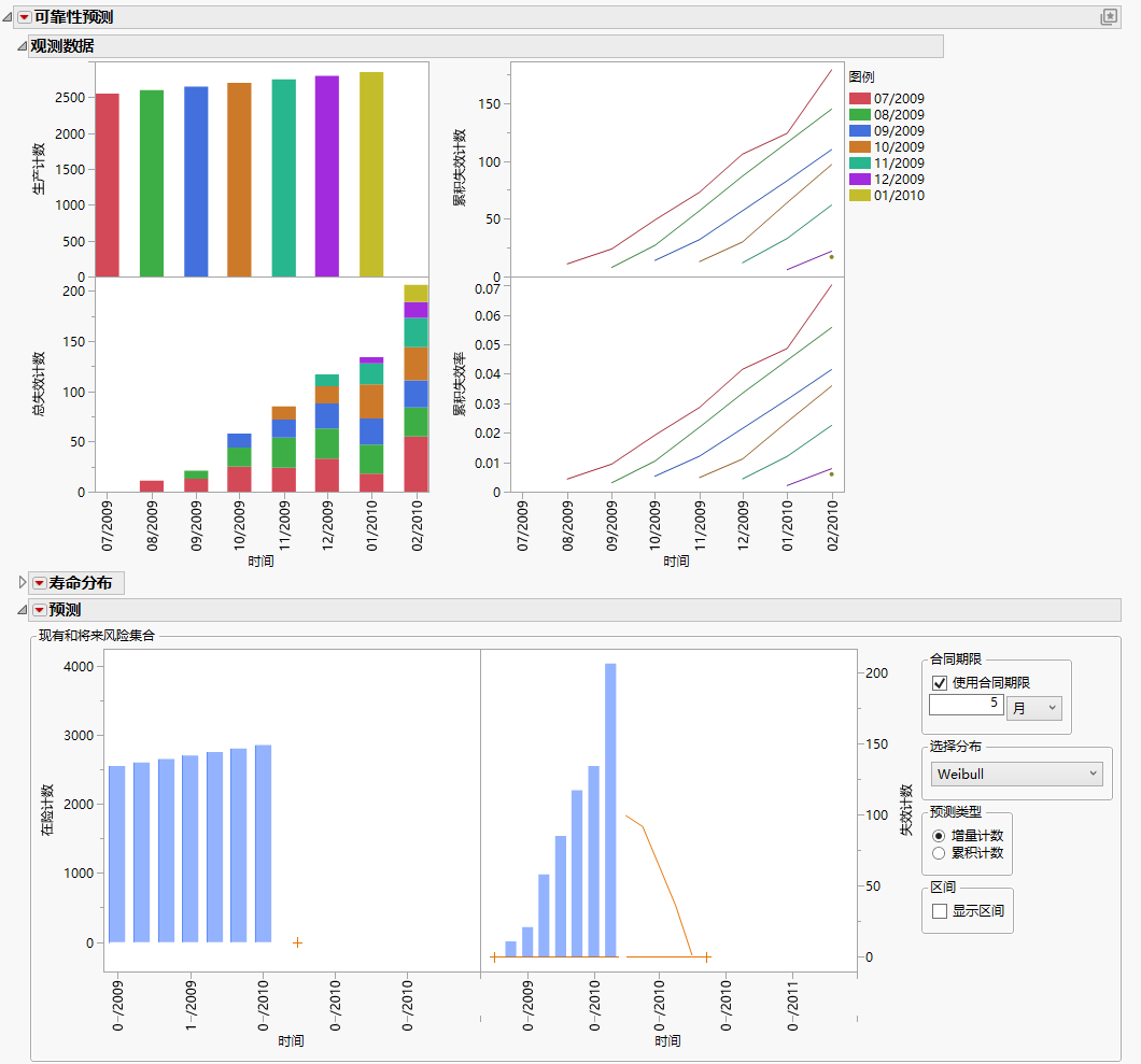

使用生产和失效数据预测产品失效
“可靠性预测”平台支持您预测未来失效数。使用生产日期、失效日期和产量来估计寿命分布的参数。使用交互式图形,您可以调整将来产量和合同期限之类的因子,以便估计将来失效。维修成本可并入分析,以便预测所有故障单元的维修总成本。
图 10.1 可靠性预测的示例
此处显示图片
