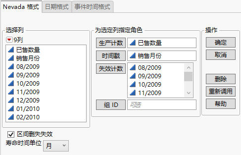

通过选择分析 > 可靠性和生存 > 可靠性预测来启动“可靠性预测”平台。
图 10.7 “可靠性预测”启动窗口
此处显示图片
有关“选择列”红色小三角菜单中选项的详细信息,请参见《使用 JMP》中的“列过滤器”菜单。
该启动窗口针对每种合同数据格式各包含一个选项卡:“Nevada”、“日期”和“事件时间”(针对失效时间数据)。以下小节介绍了这些格式。
Nevada 格式

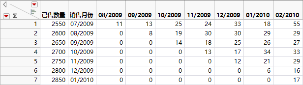

合同数据通常以 Nevada 格式储存:装运或生产日期以及指定期间内的失效计数的形状类似内华达州。Figure 10.8 显示了 Small Production.jmp 样本数据表。
图 10.8 Nevada 格式的示例

“Nevada 格式”选项卡包含以下选项:
区间删失失效
指定将返修的量视为区间删失观测。区间介于最后记录的时间和观测到失效的时间之间。默认选择该选项。
寿命时间单位
指定所有时间戳的实际日期-时间格式,包括退回计数的列标题格式。该设置用于预测步进增量。
生产计数
标识生产的单元数的列。
时间戳
包含生产日期的列。
失效计数
包含失效的单元数的列。
组 ID
观测按其分组的列。每个组具有各自的分布拟合和预测。还包括组合的预测。

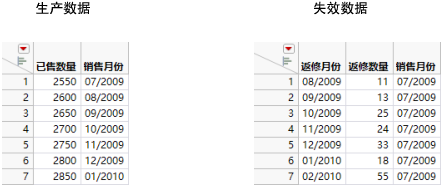

日期格式
日期格式侧重于生产日期和失效日期。一个数据表指定每个时间期间的生产计数。另一个表提供失效日期、失效计数以及相应的失效产品生产时间。
Figure 10.9 显示了 Small Production part1.jmp 和 Small Production part2.jmp 样本数据表。
图 10.9 日期格式的示例
此处显示图片
“日期格式”选项卡分为“生产数据”和“失效数据”两部分。
生产数据
选择表
选择包含单元数和生产日期的表。
失效数据
选择表
选择包含失效数据(例如失效单元数、生产日期和失效日期)的表。
