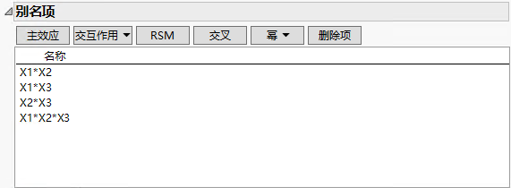

例如,假定您指定了一个包含三个连续因子的设计。您在“模型”部分中指定的假设模型仅包含这三个主效应。您的预算只能执行六次试验。您想要查看活跃的双因子交互作用和三因子交互作用如何使这些主效应的估计值产生偏倚。
默认情况下,“别名项”表包括所有双因子交互作用。您可以通过选择交互作用 > 三次添加三因子交互作用。
图 4.21 别名项
此处显示图片
