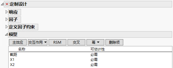

模型
在“定制设计模型”部分中指定您的假设模型(其中包含您要估计的所有效应)。对于您指定的每个效应,您都可以指定该效应的“可估计性”。“可估计性”值指示对该效应进行估计是否是“必需”的,或者您是否愿意在“若可能”的情况下估计该效应。
初始“模型”部分包含所有因子的主效应。若输入具有三个或三个以上水平的离散数值因子,则多项式项也将包含在初始模型中。二阶和高阶项的“可估计性”设置为若可能。若想要确保这些项可估计,请将其“可估计性”改为必需。
注意:您可以确保离散数值多项式项的可估计性始终设置为“必需”。选择文件 > 首选项 > 平台 > 实验设计。选中“离散数值幂设置为必需”。
图 4.20 “模型”部分
此处显示图片
构造设计表时,JMP 会将“模型”脚本保存至数据表。除了离散数值因子的情况,“模型”脚本都会包含“模型”部分中显示的效应。对于离散数值因子,“模型”脚本仅包含其主效应和二次项。
