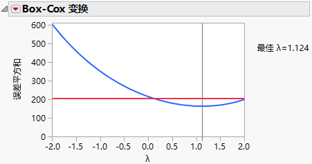

Figure 3.37 中的图显示 l 的最佳值介于 0.1 和 2.0 之间。JMP 使用两个最佳值之间的插值(采用 l 值的 0.2 单位网格)选择的值为 1.124。
提示:使用“Box-Cox 变换”红色小三角菜单中的“估计值表”选项查看用于构建“Box-Cox 变换”图的 SSE 值。
图 3.37 Box-Cox Y 变换
