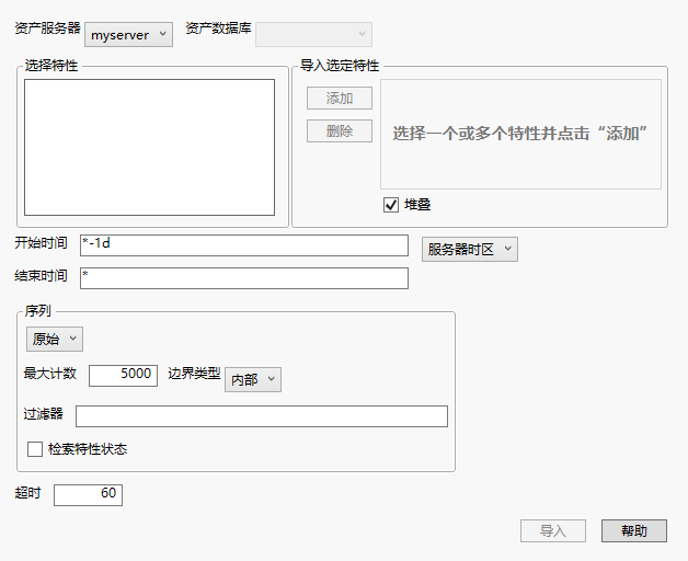

图 3.60 从 PI 服务器导入
此处显示图片
按照列出的先后顺序选择并指定以下信息。
资产服务器
从已部署服务器列表中选择一个资产服务器。
资产数据库
从已配置数据库列表中选择一个数据库。
选择特性
选择一个特性。特性可以是顶级水平,也可以嵌套。嵌套特性包含一个垂直条。
导入选定特性
显示在“选择特性”框中选定的特性。
添加
向要导入的选择内容添加特性。
删除
从要导入的选择内容中删除特性。
堆叠
通过堆叠同名列重塑导入的数据。这通常会导致数据表的列较少,但行较多。
开始时间
(可选)指定您希望导入数据的时间段的开始时间。使用 OSIsoft PI 语法指定该时间。默认开始时间为“*-1d”,表示一天前。
结束时间
(可选)指定您希望导入数据的时间段的结束时间。使用 OSIsoft PI 语法指定该时间。默认结束时间为“*”,表示今天。
服务器时区
选择服务器时区或协调世界时 (UTC)。默认情况下设置为服务器时区。
序列
选择要作为“原始数据”、“图数据”或“内插数据”导入的序列类型。原始数据是从传感器采集的数据。这是默认值。图数据是优化过的数据用于绘图。内插数据是经过优化,用于与定义的时间间隔对齐的数据。
