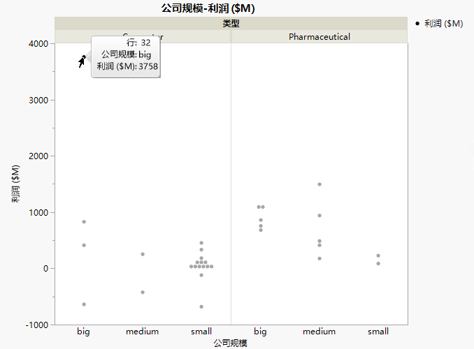

要将类型和规模的所有组合对应的利润差异可视化,请使用图形:
1. 选择帮助 > 样本数据文件夹,然后打开 Companies.jmp。
2. 选择图形 > 图形生成器。“图形生成器”窗口随即出现。
3. 点击利润 ($M) 并将其拖放到 Y 区域中。
4. 点击公司规模并将其拖放到 X 区域中。
5. 点击类型并将其拖放到 X 分组区域中。
图 5.21 公司利润图形
此处显示图片
图形显示一家大规模的计算机公司具有很高的利润。该离群值扩展了图形的尺度,使得比较其他数据点很困难。
6. 选择该离群值,然后右击并选择行 > 排除行。该点被删除,并且图形的尺度自动更新。

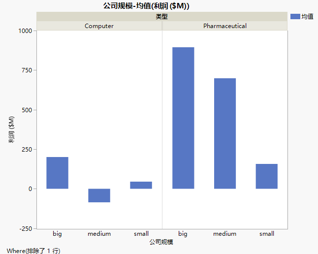

7. 点击“条形图”此处显示图片 图标。使用条形图比较利润均值比使用点图更方便。
图 5.22 删除了离群值的图形
此处显示图片
更新的图形显示医药公司具有更高的平均利润。此外还显示仅医药公司的公司规模之间存在利润差异。当一个变量(公司规模)的效应因为另一个变量(公司类型)的不同水平发生变化时,这称为交互。

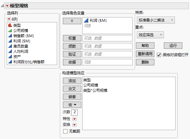

2. 选择分析 > 拟合模型。
3. 选择利润 ($M) 并点击 Y。
4. 同时选择类型和公司规模。
5. 点击宏按钮并选择完全析因。
6. 从“重点”菜单中,选择效应筛选。
7. 选中保持对话框打开选项。
图 5.23 完成的拟合模型窗口
此处显示图片
8. 点击运行。报表窗口显示模型结果。
