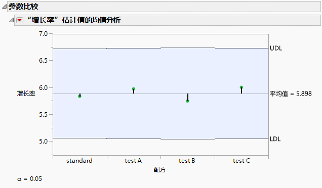

在“拟合曲线”平台中,“比较参数估计值”选项提供检验参数在分组变量各水平之间是否相等的结果。每个参数都有一个“均值分析”(ANOM) 报表,用来检验参数是否等于整体均值。若某个参数的结果超过了决策限,则该参数与整体均值之间存在差异。Figure 14.11 显示了增长率估计值的 ANOM 报表。从拟合模型的红色小三角菜单中选择比较参数估计值可以添加该报表。
图 14.11 “增长率”估计值的参数比较
此处显示图片
“均值分析”红色小三角菜单包含以下选项:
设置 Alpha 水平
设置检验的 alpha 水平。
显示汇总报表
显示或隐藏包含参数估计值、决策限以及参数是否超过限值信息的报表。
显示选项
包含用于显示或隐藏决策限、着色和中心线的选项。还包含用于更改点外观的选项。
有关“均值分析”报表的详细信息,请参见《基本分析》“均值分析”报表中的。
