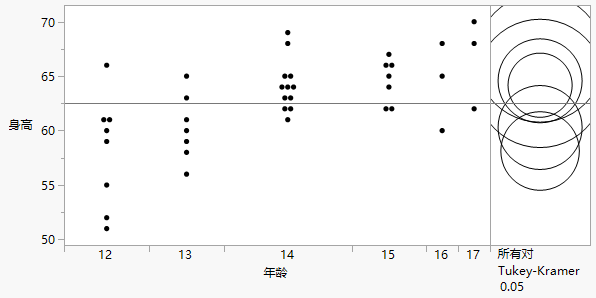

在“单因子”平台中,每个多重比较检验(每对逐步,Newman-Keuls 方法除外)都会将比较环添加到“单因子”图中。比较环提供组均值比较的交互式可视化表示。Figure 6.8 显示“所有对,Tukey HSD”方法的比较环。环的半径基于检验和显著性水平。请参见比较环的统计详细信息。
图 6.8 组均值的直观比较
此处显示图片
通过检查比较环的交叉,直观比较每对组均值。外角的交叉指示组均值是否有显著差异(Figure 6.9)。

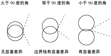

• 有显著差异的均值的环不交叉或轻微交叉,因此交叉的外角小于 90 度。
• 若环以大于 90 度的角交叉或环嵌套,则相应的组均值没有显著差异。

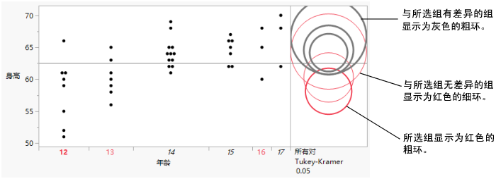

• 点击某个环突出显示对应的组。灰色环对应的组的均值与突出显示的组显著不同(Figure 6.10)。要取消选择环,请在环外的空白处点击。
