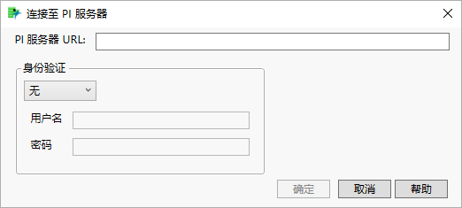

1. 选择文件 > 数据库 > 从 PI Server 导入。随即显示“连接至 PI 服务器”窗口。
图 3.59 连接至 PI 服务器
此处显示图片
2. 指定 PI 服务器的 URL。
3. 使用“身份验证”下拉菜单从列表(“无”、“Kerberos”或“基本”)中选择身份验证类型。
4. 若使用的是“基本”身份验证,请指定用户名和密码。
5. 点击确定。
