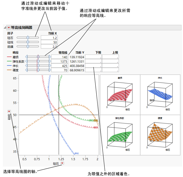

等高线刻画器
在“拟合最小二乘法”报表中,使用交互式“等高线刻画器”选项以图形方式优化响应曲面。“等高线刻画器”一次显示两个因子的拟合模型的等高线。该报表还包含一个曲面图。有关“等高线刻画器”的详细信息,请参见《刻画器指南》中的等高线刻画器。
Figure 3.34 显示了 Tiretread.jmp 样本数据表的等高线刻画器视图。运行数据表脚本 4 种响应的响应曲面设计,然后从“最小二乘法拟合”报表菜单中选择刻画器 > 等高线刻画器。
图 3.34 等高线刻画器
此处显示图片
