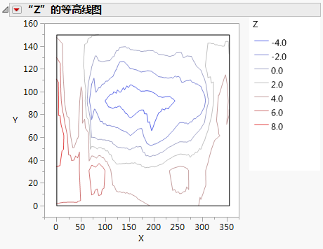

1. 选择帮助 > 样本数据文件夹,然后打开 Little Pond.jmp。
2. 在表面板中,点击“等高线图”脚本旁边的绿色小三角。
3. 点击“‘Z’的等高线图”旁边的红色小三角,然后取消选择填充区域。
图 9.35 定制之前的等高线图
此处显示图片
4. 右击该图并选择定制。
随即显示“定制图形”窗口。
5. 点击形状。
6. 将线条粗细改为 2.0。
7. 点击线条颜色旁边的颜色,然后选择绿色。
8. 点击确定。
图 9.36 经过定制的等高线图

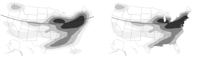

可以剪切图形元素(参考线、网格线和等高线之类的显示段)以便与地图边界吻合。“定制图形”窗口提供“剪切形状”选项,从中可选择围绕其剪切形状的边界。Figure 9.37 显示围绕美国地图剪切的参考线。
图 9.37 未剪切(左)和已剪切(右)的参考线
此处显示图片

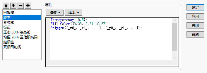

Polygon([_x0_, _x1_, ... ], [_y0_, _y1_, ...]);
• 使用样本列表可插入创建气泡图和正弦波之类元素的脚本。在该列表中,多边形样本脚本显示了透明度、填充颜色和多边形等值的示例,您可以用自己的值来替换这些值。
图 9.38 多边形样本脚本
此处显示图片

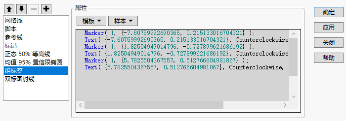

在某些图形中,您可以查看创建图形元素的 JSL。Figure 9.39 显示了判别分析图的“组标签”脚本。该脚本定义组标签的标记和文本。无法修改或删除这些内置脚本中包含的命令。您可以从“模板”列表或“样本”列表中插入命令,但无法在窗口中点击和键入新命令。
图 9.39 创建“组标签”的 JSL 示例
此处显示图片
