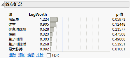

Figure 3.44 显示了 Fitness.jmp 数据表的“效应汇总”报表的初始视图。标记为 FDR 的复选框控制显示在汇总表中的列。
图 3.44 “效应汇总”报表
此处显示图片
“效应汇总”表列
“效应汇总”表包含以下列:
源
按 p 值升序排序的模型效应。
LogWorth
每个模型效应的 LogWorth,该值定义为 -log10(p 值)。该变换调整 p 值以提供适用于绘图的尺度。超过 2 的值在 0.01 水平下显著(因为 −log10(0.01) = 2)。
FDR LogWorth
每个模型效应的假发现率 LogWorth,该值定义为 -log10(FDR p 值)。这是用于标绘和评估显著性的最佳统计量。不过,该统计量高度依赖于显著性排序,对于正相关检验很保守,并且不提供 alpha 水平下实验方面的保护。选中 FDR 复选框可将 LogWorth 列替换为 FDR LogWorth 列。
条形图
LogWorth(或 FDR LogWorth)值的条形图。该图在整数值处标绘垂直虚线,在值 2 处标绘一条蓝色参考线。
p 值
每个模型效应的 p 值。这通常是模型报表的“效应检验”表或“效应似然比检验”表中显示的显著性检验所对应的 p 值。
FDR p 值
使用 Benjamini-Hochberg 方法计算的每个模型效应的假发现率 p 值。该方法调整 p 值以控制多重检验的假发现率。选中 FDR 复选框可将 p 值列替换为 FDR p 值列。
有关 FDR 校正的详细信息,请参见 Benjamini and Hochberg (1995)。有关假发现率的详细信息,请参见《预测和专业建模》中的“响应筛选”平台的统计详细信息或 Westfall et al.(2011)。
“效应遗传”列
标识构成更显著的高阶效应的低阶效应。低阶效应使用补注符号来标识。请参见效应遗传。

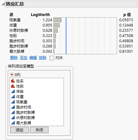

添加
打开一个面板,其中包含数据表中所有列的列表。选择您要添加到模型中的列,然后点击列选择列表下方的添加,将这些列添加到模型中。点击关闭以关闭该面板。Figure 3.45 显示了“添加列”面板。
图 3.45 “效应汇总”的“添加列”面板

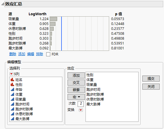

编辑
打开“编辑模型”面板,其中包含“选择列”列表和“效应”规格面板。“效应”面板类似于“拟合模型”启动窗口中的“构造模型效应”面板。“编辑模型”面板支持您添加单个、交叉、嵌套和变换的效应。您还可以使用“宏”菜单添加多重效应。有关如何使用“添加”、“交叉”、“嵌套”、“宏”和“变换”构造效应的详细信息,请参见构造模型效应。
“效应”面板右侧提供以下选项:
提交
将您的更新应用到模型中。
关闭
关闭面板而不对模型进行任何更改。
提示:“编辑”按钮支持您最大限度地控制对模型的更新。它包含“删除”和“添加”按钮的功能,并支持您构造效应以添加到模型中。
图 3.46 “效应汇总”的“编辑模型”面板

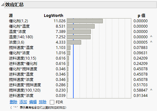

效应遗传
若模型包含显著的高阶效应,您可能想保留其部分或全部低阶成分,尽管这些成分并不显著。强效应遗传原则表明:若模型中包含高阶效应,其全部低阶成分也都应该包含在模型中。弱效应遗传原则表明应包含一连串的成分。
若某个高阶效应的低阶成分显示在“效应汇总”表中该高阶效应之下,则最右侧的列中会显示一个补注符号。该补注符号指示包含高阶效应比低阶效应更显著。若包含某个低阶效应的所有高阶效应都没有该低阶效应显著,则该低阶效应所在的行中不会出现补注符号。
若删除标有补注符号的效应,您可以选择两种方法之一来删除效应。选择删除所有选定效应删除所有选定效应,包括标有补注符号的效应。选择仅删除未包含的效应仅删除选定的效应,这些效应没有更高阶的效应留在模型当中。
Figure 3.47 显示了“效应汇总”表的示例,其中有三个低阶效应显示在包含这些低阶效应的高阶效应的下方。例如,搅拌速度(100,120) 显示在搅拌速度*温度下方。
图 3.47 针对 Reactor 32 Runs.jmp 的含效应遗传的“效应汇总”表
