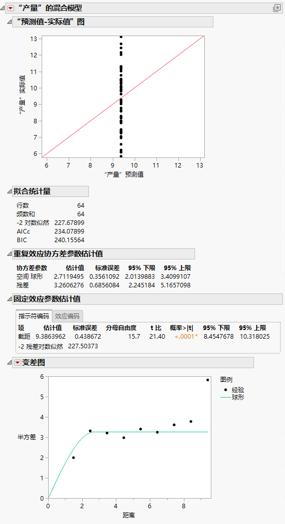

图 8.32 显示“重复结构”选项卡的完成的“拟合模型”启动窗口
此处显示图片
10. 点击运行。
图 8.33 空间球形协方差结构的“混合模型”报表
此处显示图片
在“混合模型”报表中,“预测值-实际值”图显示预测产量为单个值。这是因为只拟合了空间协方差。“拟合统计量”报表显示“-2 对数似然”为 227.68,“AICc”为 234.08。
因为拟合了各向同性空间结构,将显示“变差图”。因为是在 8x8 网格设计这些试验的,距离近的地方将比距离很远的地方有更多对点。请参见Figure 8.37 以了解布局。“变差图”显示球形空间结构对于最大约为 8.4 的距离是极好的拟合。最终距离的距离分类只包括两对对角线点。
“重复效应协方差参数估计值”报表给出极差的估计值(空间球形 = 2.71)和 sill 的估计值(残差 = 3.26)。请参见变差图。

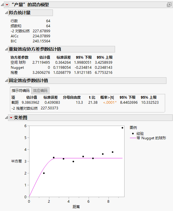

6. 点击运行。
“混合模型”报表显示在Figure 8.34 中。请注意,该对数似然基本上等于不带 nugget 的球形模型的对数似然值,AICc 略高一点(236.36 对比 234.08)。“重复效应协方差参数估计值”报表显示 Nugget 协方差参数的估计值为零。这说明不存在任何 nugget 效应。
图 8.34 带 Nugget 的空间球形的“混合模型”报表
此处显示图片

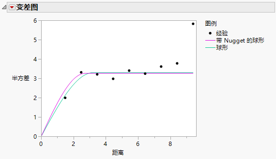

7. 点击“变差图”红色小三角并选择空间 > 球形。
图 8.35 “混合模型”报表中的变差图
此处显示图片
这两个变差图实际上是相同的。这也暗示不存在 nugget 效应。

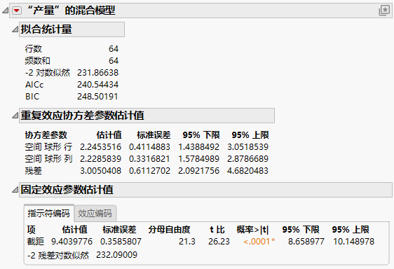

“混合模型”报表显示在Figure 8.36 中。拟合统计量指示该模型的拟合效果没有各向同性(空间结构)球形模型的拟合效果好(AICc 240.54 对比 234.08)。“重复效应协方差参数估计值”报表显示“行”(空间球形行)和“列”(空间球形列)协方差的估计值很接近。没有证据表明网格的行内和列内的空间相关性存在差异。
图 8.36 空间各向异性球形协方差结构的“混合模型”报表

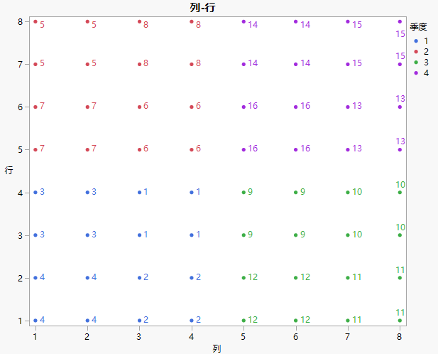

图 8.37 建议的完整和不完整区组设计的图形生成器图
此处显示图片
该图显示为田地建议的完整和不完整区组设计。颜色指示将作为完整区组的季度田地。编号的点表示将作为不完整区组的子季度田地。
