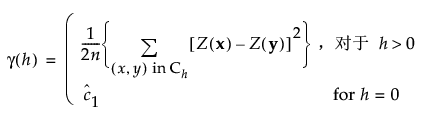

按以下方式定义半方差函数 g:
此处显示图片
在此 此处显示图片 是 nugget 效应的估计值。
