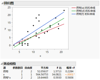

回归图和效应检验
使用回归图来评估模型并了解协变量对响应的影响。使用“效应检验”查看有关模型效应显著性的统计检验。
图 4.23 包含交互作用的回归图和效应检验
此处显示图片
“回归图”显示药物 d 和 f 的响应在协变量 x 上以相似比率增长。药物 a 的响应与另外两种药物相比,在协变量 x 上增长得较慢。不过,该交互作用的“效应检验”的 p 值为 0.56。该值并不显著,这指示该模型不需要包含不同斜率。

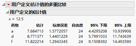

您现在想比较协变量 x 的特定值处药物水平的最小二乘均值。在协方差模型的分析中,此类比较有时称为聚光灯分析。有关聚光灯分析的详细信息,请参见 Spiller et al. (2013)。
1. 从“响应 y”红色小三角菜单中选择多重比较。
2. 在“多重比较”窗口中,选择用户定义的估计值。
3. 在选择药物水平下选择所有三个值。
4. 在 x 下的第一个框中,输入 12.5。
5. 点击添加估计值。
这将添加 x = 12.5 处药物三个水平的比较。
6. 点击确定。
“用户定义的估计值”报表显示协变量 x 设置为 12.5 时药物每个水平的最小二乘均值估计值。“用户定义估计值的多重比较”红色小三角菜单包含支持您检验估计值差值的选项。

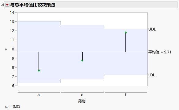

7. 从“用户定义估计值的多重比较”红色小三角菜单中选择与总平均值比较。
图 4.25 与总平均值比较决策图
此处显示图片
“与总平均值比较”选项为总平均值与三个最小二乘均值的差值显示均值分析 (ANOM) 图。从 ANOM 图,您得出以下结论:在 x = 12.5 处,药物对响应没有显著影响。
