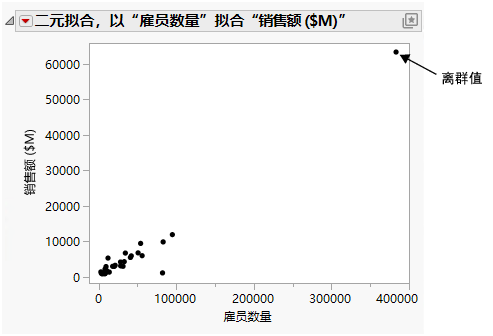

5. 点击确定。
图 8.2 初始散点图
此处显示图片
初始散点图显示其中一家公司的雇员和销售额明显多于其他公司。您确定该公司是一个离群值,想要排除该点。在您排除该点之前,需要打开“自动重新计算”功能以便在您更改时散点图可以自动更新。

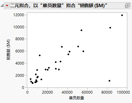

7. 点击离群值来选上它。
8. 选择行 > 排除/撤销排除。该点从分析中排除并且散点图自动更新。
图 8.3 更新的散点图
此处显示图片
若您针对数据拟合一条回归线,而右下角的点是一个离群值,它会影响回归线的斜率。若您在打开“自动重新计算”的情况下排除该离群值,则会看到回归线的倾斜度发生变化。

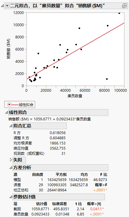

9. 要拟合回归线,点击“二元拟合,以‘雇员数量’拟合‘销售额 ($M)’”旁边的红色小三角并选择拟合线。Figure 8.4 显示了添加到报表窗口的回归线和分析结果。
图 8.4 回归线和分析结果
此处显示图片
10. 点击离群值来选上它。
11. 选择行 > 排除/撤销排除。回归线和分析结果将自动更新,反映出排除了该点。
提示:当您排除一个点时,分析会在不包含该数据点的情况下重新计算,但散点图中没有隐藏该数据点。若还要在散点图中隐藏该点,请选择该点,然后选择行 > 隐藏和排除。
图 8.5 更新的回归线和分析结果
