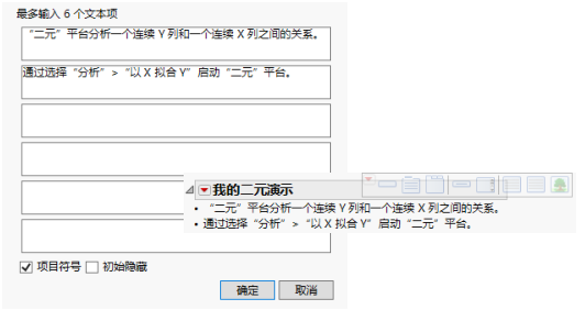

4. 要在分级显示项中添加要点,请点击“我的二元演示”标题栏中的红色小三角并选择添加文本项。
5. 输入Figure 11.33 所示的文本。
图 11.33 添加文本项
此处显示图片
6. 选中项目符号复选框并点击确定。
提示:记录顶部会出现一条水平闪烁线。使用箭头键将这条线移动到要插入对象的位置。
